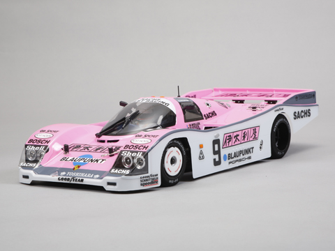

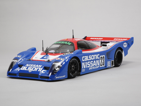

Just recently browsed
New 1/12 Kyosho Plazma LM to be released in late November
1/12 PLAZMA Lm Toyota GT-One TS020 組立キット
30927C プラズマLM トヨタ GT-ONE TS020 NO.27
http://www.rc-champ.co.jp/net-car/in...ducts_id=42017
http://www.rakuseimodel.co.jp/online...0&seriesId=882
1/12 PLAZMA Lm 日産 R90CP 組立キット
30925C プラズマLM NISSAN R90CP
http://www.rc-champ.co.jp/net-car/in...ducts_id=42015
1/12 PLAZMA Lm ポルシェ962C 組立キット
30926C プラズマLM ポルシェ962C LM89ヨーストレーシング
http://www.rc-champ.co.jp/net-car/in...ducts_id=42016
Clawhammers is offline   Reply With Quote
